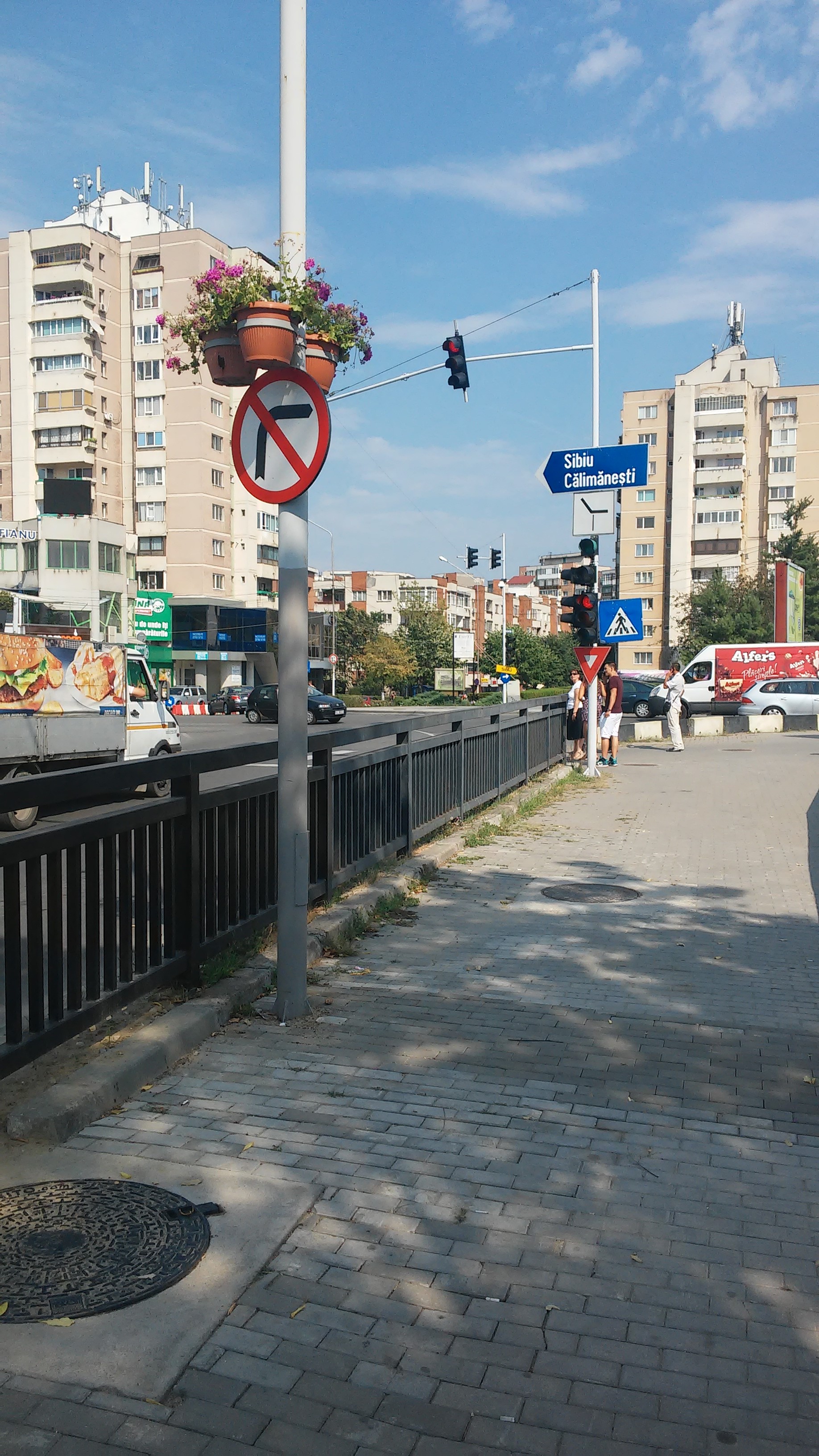

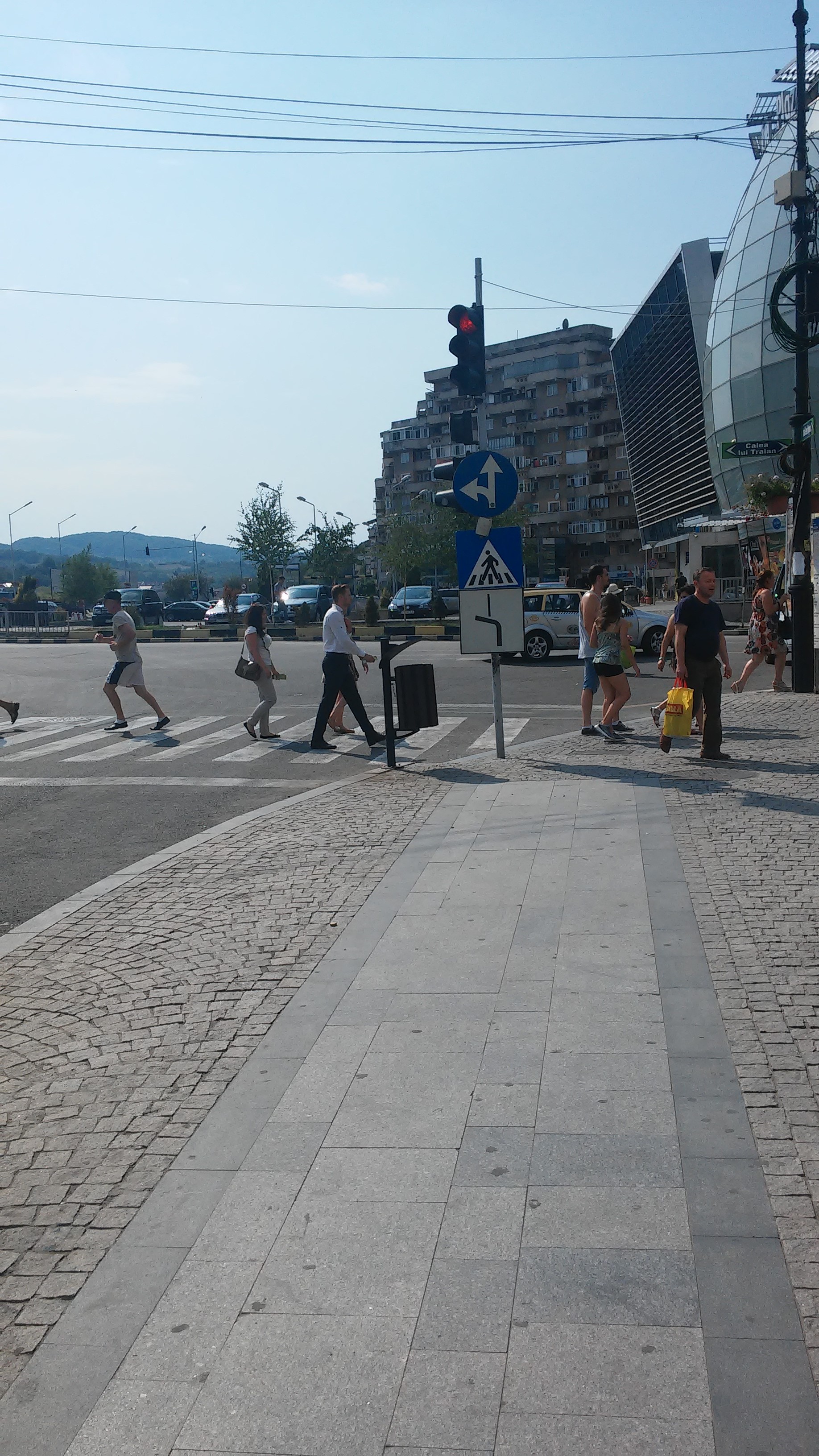

Si ca ultimul lucru pe care o sa il fac o sa postez poze din acea intersectie pentru a va lamurii pe dvs. si sa intelegeti ca ce vedeti pe Street View, Google Earth sunt datate cu OCTOMBRIE 2012, lucrarile in acea zona incepand cu FEBRUARIE 2014!!!!!!!!
2 Atașament(e)
Atașament 530Atașament 531 Asa cum am promis, prima poza este ce vede moto iar a doua ce vede camionul
